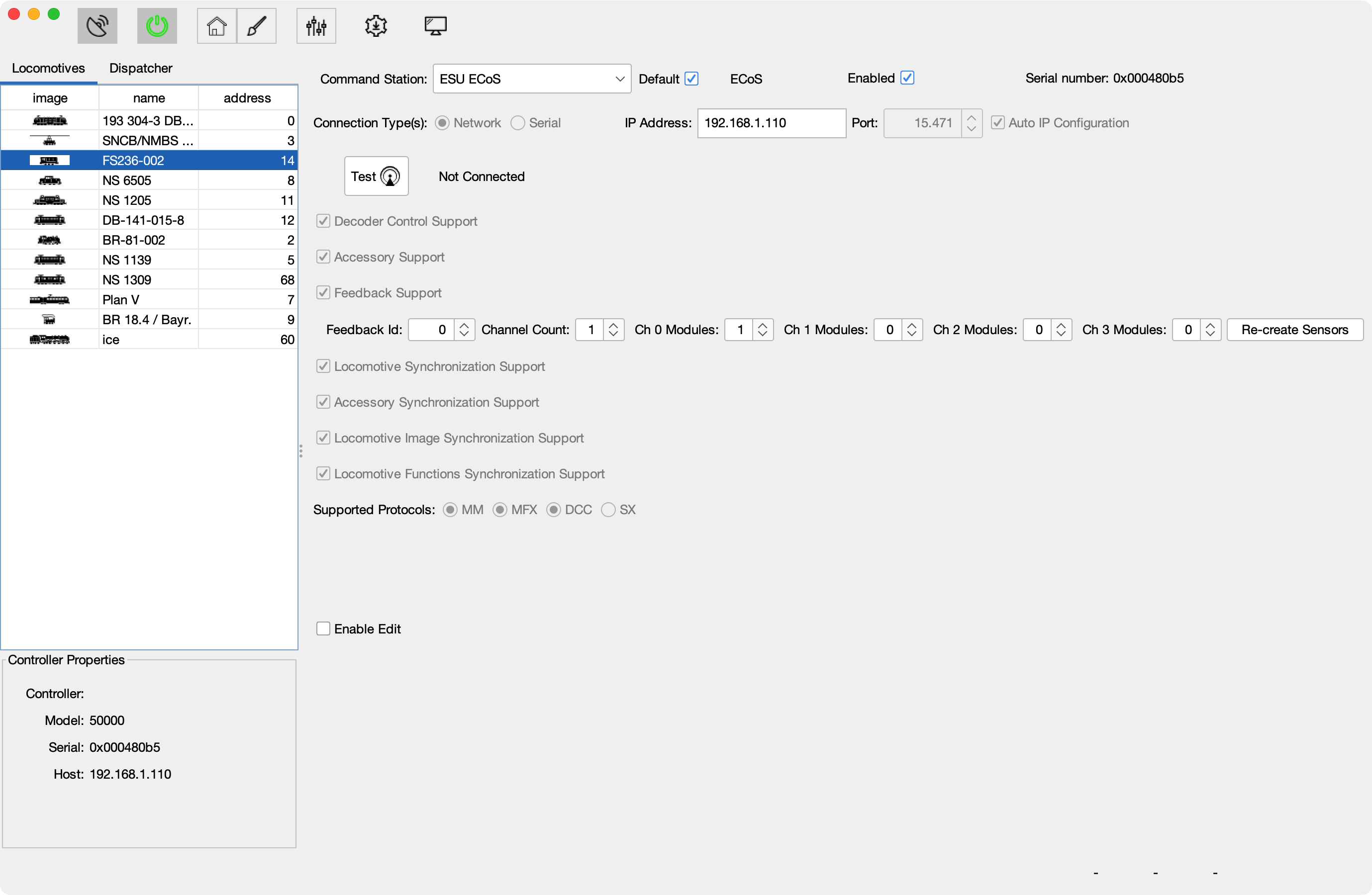

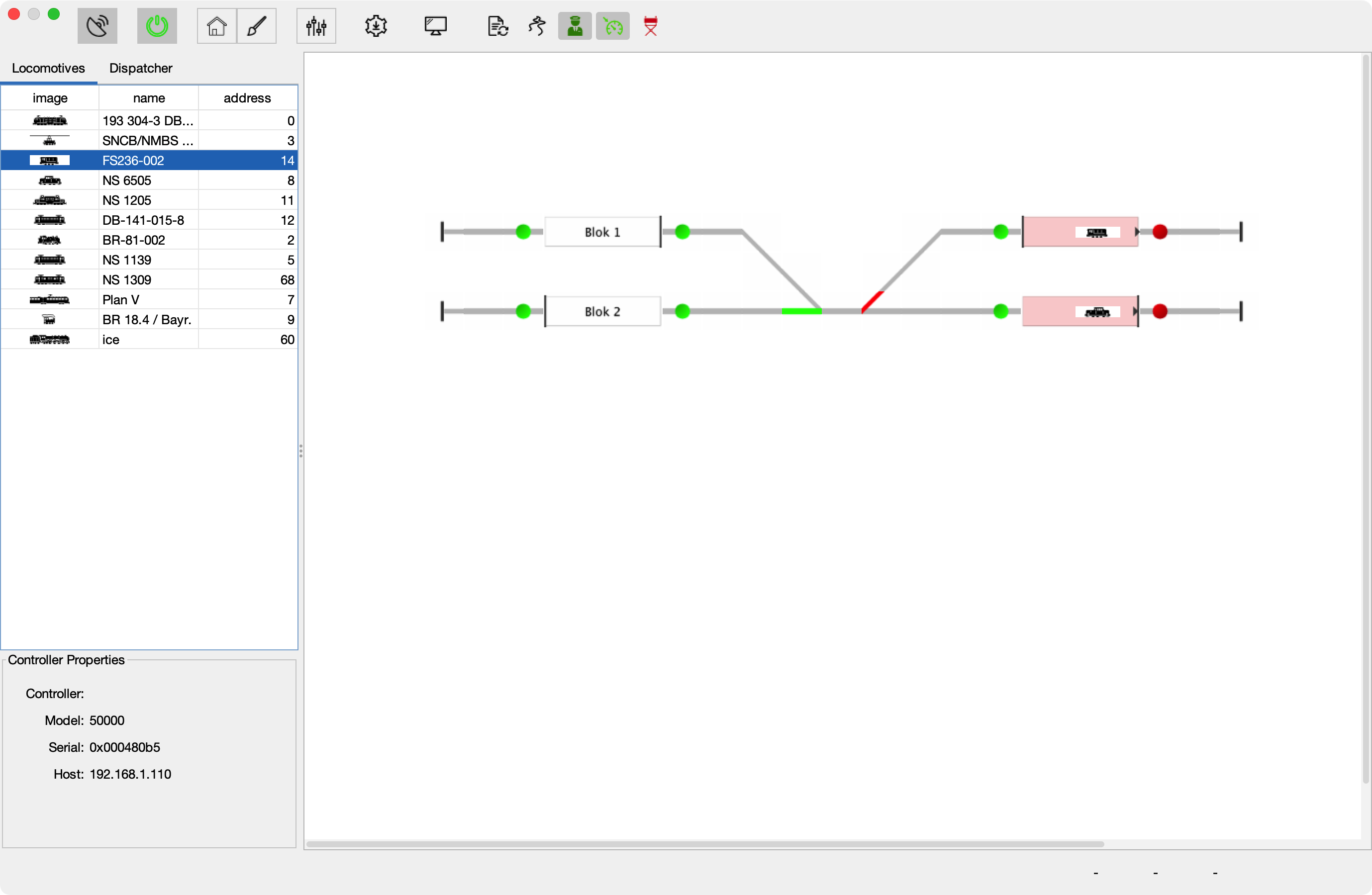

Zo net voor mijn vakantie ben ik er tijdens de kerst dagen in geslaagd de ESU ECoS 50000 werkend te krijgen.
Er waren nog wel een paar wijzigingen in de HAL nodig, maar het eerste resultaat is er
Instellingen in JCS. En het rijden met de automatisch geïmporteerde locomotieven, accessoires en Sensoren. Heb er een klein filmpje van gemaakt: https://youtu.be/rbFK8flam7M?si=ytovPw9PqUzL-bt9
Nu moet ik nog een hoop testen, ook de andere centrales, daar de HAL is gewijzigd, voordat ik een release kan maken.
Als er nu al mensen zij die het willen testen dan mag dat natuurlijk altijd, moet je alleen de boel zelf bouwen

Als eerste iedereen bedankt voor de reacties, ideeën en tips.

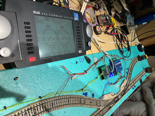

Ik had al vermeld dat ik de de ECoS centrale werkend heb, met name op mijn (kleine) test baan.
Ik zit nu in een Test traject om alle veranderingen die ik in de HAL moest doen ook te testen met de andere centrales.

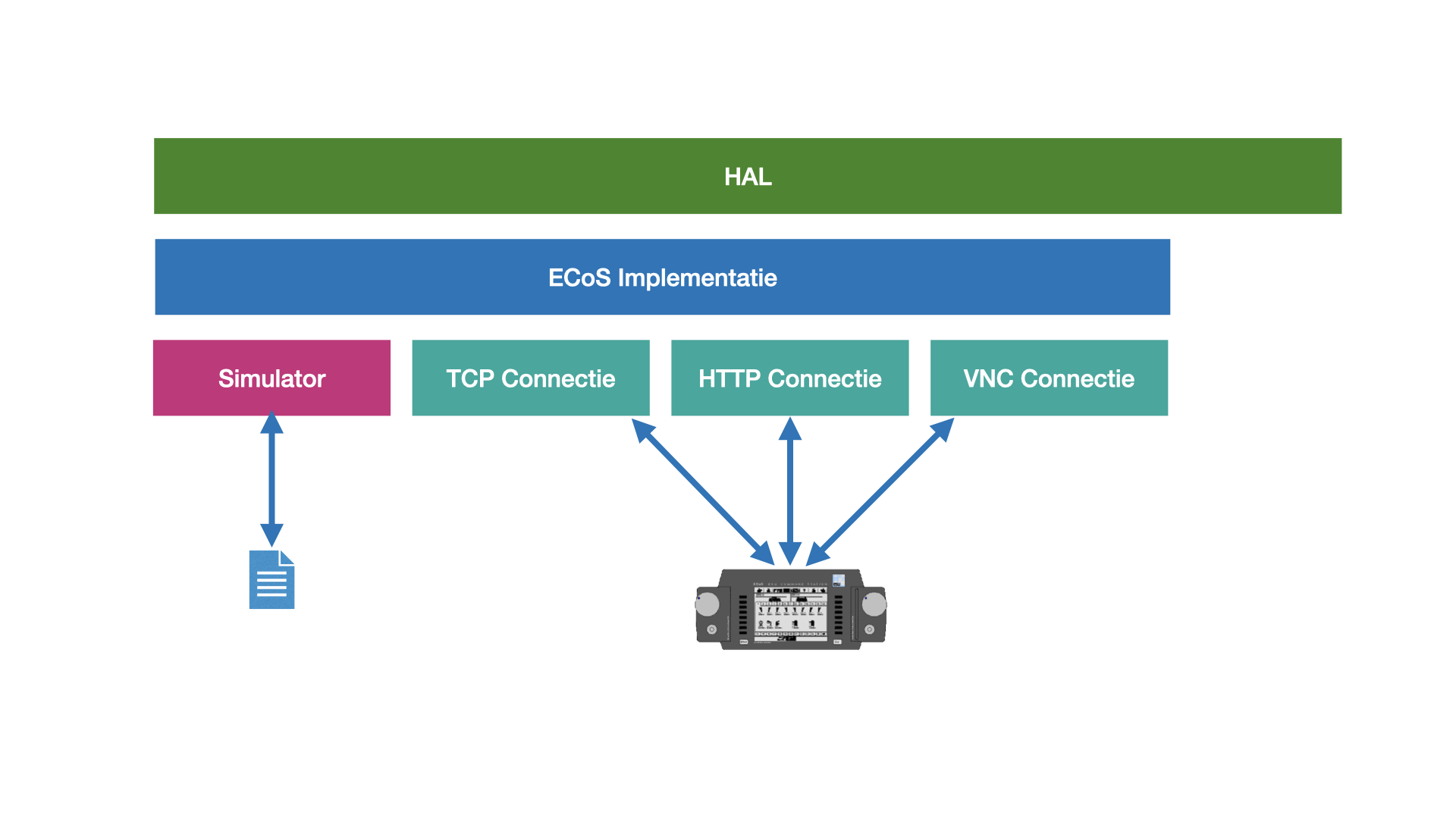

Als eerste hoe zit de centrale implementatie in elkaar?
Alle centrale implementaties worden doormiddel van de HAL verbonden met de rest van JCS.
De centrale implementatie zorgt ervoor dat “universele” commandos uit JCS worden omgezet naar de centrale specifieke commandos en vice versa voor de terugmeldingen.
De implementatie van de centrale is een soort 2 trap raket. Aan 1 kant worden de commandos gegeven (start, stop locomotief, schakel accessoire, etc) en deze wordt via een centrale connectie aan de centrale doorgegeven. De ECoS en Marklin Centrales hebben 3 soorten connecties:
Deze gedraagt zie exact als een ECoS, maar de commandos worden uit een configuratie file gehaald.
Het leuke is nu dat je alle lagen kunt door testen of het gedrag het juiste is.
Dit het ik ook voor de terugmeldingen gedaan, dus als de Autopilot aan is dan wordt via de virtuele connectie het exacte terug meld event, alsof het een ECoS is, op gezette tijden gestuurd. Hierdoor heb ik uitgebreide unit testen kunnen maken voor de ECoS.
- [li]TCP voor alle commandos en terugkoppelingen volgen protocol leverancier[/li]
[li]HTTP voor het downloaden van locomotief iconen, zodat JCS deze ook kan tonen[/li]
[li]VNC Om het scherm van de centrale in JCS te zien[/li]

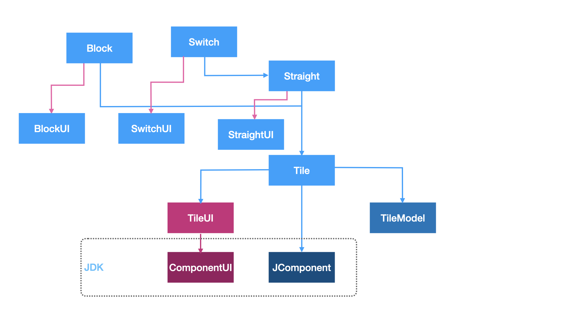

In mijn vorige bijdrage vertelde ik dat het opbouwen van het scherm erg traag werd bij gebruik van meer dan 100 tegels.
Vandaar dat ik even terug moest naar de tekentafel.
Inmiddels lijkt nu alles een stuk vlotter te werken.
Wat was het probleem?
In mijn eerste ontwerp van de layout UI werden er Tegels op een Container Component geplaatst (in Java een JPanel).
Iedere tegel heeft een eigen render methode waarmee die zichzelf kan tekenen.
Deze tegel objecten werden allemaal geërfd van het generieke Shape Object, maar waren geen Componenten in de zin van de JDK.
Wanneer een tegel opnieuw gerenderd moest worden, bv als een wissel van status veranderd werden nu alle tegels opnieuw getekend, omdat er geen "flag" o.i.d. was die kon aangeven welke tegel nu veranderd was. Dit tekenen duurde per tegel tussen de 2 en 10 ms afhankelijk van de soort tegel.
Dan dient binnen de Java Swing API ook alle render activiteit te gebeuren in de z.g. "Event Dispatch Thread".
De JDK doe dit min of meer zelf en daar heb je in weze geen, of weinig invloed op. Dit zorgde voor vertraging.
Vandaar dat bij meer als 100 tegels de totale tekentijd flink kon oplopen (heb tot aan 2000 ms gemeten).
Het mag duidelijk zijn dat dit geen houdbare oplossing was.
Wat is er veranderd?
Een heleboel
Waarschuwing het wordt een beetje "nerd" technisch O:-D
Iedere tegel erft nu van JComponent en volgt het Swing API MVC (Model, View en Controller) patroon.
De tegels worden nu aan de Container toegevoegd i.p.v. getekend.
De Container beschikt over standaard functionaliteit om alleen te renderen wat is gevraagd te renderen.
Ik kan nu dus 1 specifieke tegel opnieuw renderen.
Dit scheelt veel tijd.
De tegel objecten zijn nu opgebouwd in de volgende structuur: Een Tegel heeft een TileModel, dit object geeft alle (veranderbare) data van de tegel.
Denk bv aan de stand van een wissel, de status van een blok of sensor.
Een tegel heeft ook een TileUI dit object heeft alleen de render code (de hele code wordt nu ook makkelijker te volgen door de heldere scheiding van verantwoordelijkheden).
Door gebruik te maken van overerving erft ieder specifiek layout object van Tile dat een abstracte klas is geworden.
Als voorbeeld een Straight (recht stuk) die erft van Tile.
Heeft een TileModel (hier wordt in opgeslagen of die horizontaal of verticaal is). Heeft een StraightUI object dat de code bevat on een Straight te kunnen tekenen.
De StraightUI erft van ComponentUI uit de JDK, dit object is verantwoordelijk voor het renderen van objecten op een canvas.
Een Switch (Wissel) erft weer van Straight daar een wissel bestaat uit één rechte en één diagonaal etc.
Door deze aanzienlijke verbouwing moest alle aansturing van de de tegels ook anders.
Hierdoor werden dus grote delen van de code geraakt.
Een van de grootste veranderingen is de invoering van een EventAction Queue.
Deze dit tussen de tegels waar je op kunt klikken (Switch, Signal and Sensor) Het event van deze tegel wordt nu op deze Queue gezet.
Aan de andere kant van deze Queue "loopt" een HandlerThread. Deze Thread "kijkt" of er een actie event op de Queue staat en handelt dit vervolgens af (zoals het omzetten van een wissel of sein).
Dit word nu volledig buiten de EventDispatch Thread gedaan, zodat deze dus niet wordt "opgehouden" door het uitvoeren van allerlei (tijd consumerende) taken (In de voorgaande versie = werd dit met een z.g. worker Thread gedaan maar dit werkte minder goed).
Het ontkoppelen van verantwoordelijkheden door een queue werkt erg goed (beter dan lossen "worker" threads zoals ik nu gebruik), dus ben nu met een refactor slag bezig om meer taken zo te laten lopen.
Kortom het gaat weer vooruit, maar nog een hoop te doen voordat het zover is dat ik een release kan maken.
Wordt vervolgt,
Frans
