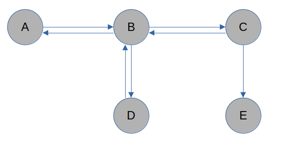

Een graph structuur bestaat in essentie uit nodes en edges. Een node kan gezien worden als een fysieke locatie. De edge is de verbinding tussen 2 nodes.
Een Edge, (wordt ook wel vector genoemd) heeft een richting, dus van er is een Edge van A naar B en een van B naar A.
Een Edge heeft ook een lengte, Deze lengte wordt later gebruikt om de optimale route te vinden.
In de Graph structuur wordt in JCS iedere tegel een node. De Edges zijn de verbindings punten van de rails die op de tegel wordt afgebeeld. (de "paarse" cirkels in de tekening).
De Node kan dus van A naar B en van B naar A (in de tekening met 3 tegels dus van A naar B en B naar A en van B naar C en C naar B).

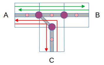

Een Wissel is een "specialtje", daar kan je 3 kanten op. Een wissel heeft 6 edges. Echter een wissel heeft een beperking.
Ja kan nl van A naar B, van A naar C, van B naar A en van C naar A maar niet van C naar B. Deze beperking wordt actief tijdens het routeer proces.
Bij het maken van de grafische structuur zullen in eerste instantie alle Edges, ook die van B naar C en C naar B gemaakt worden.

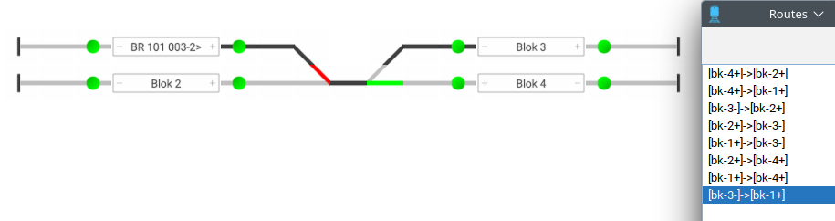

In JCS wordt er een lijst gemaakt van alle blokken en vervolgens wordt er getest of er een route bestaat van een blok naar een ander blok.
Voor mijn test baan bijvoorbeeld zijn er 8 routes of rijwegen mogelijk. In het route paneel kun je ze selecteren en dan wordt de rijweg getoond.

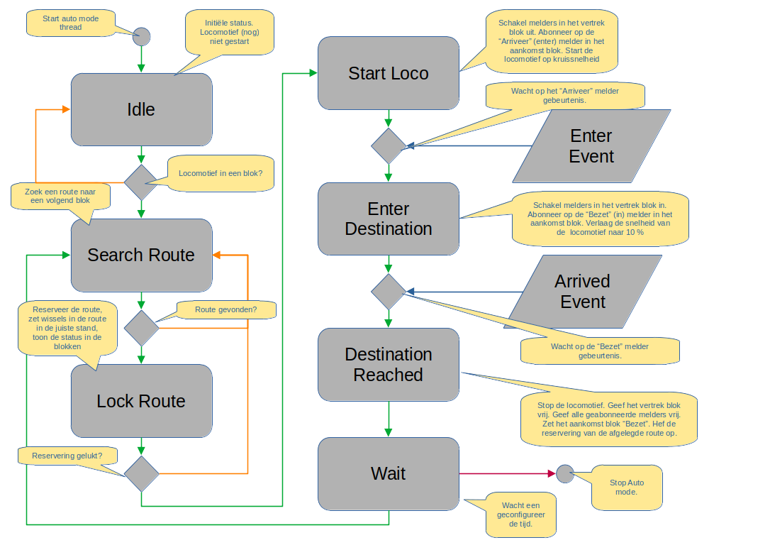

Als eerste een z.g. State machine gemaakt.
Het functioneel op een rijtje krijgen wat je precies allemaal moet doen heb ik zo getracht te modelleren.
Het volgen van dit state-machine pattern helpt mij om functioneel te beschrijven wat je moet doen en dit dan om te zetten in code.
Iedere locomotief die automatisch gaat rijden wordt gezien als een apart (sub) proces, een Thread.
De status kan pas verder springen als en aan bepaalde voorwaarde(s) is voldaan.
Voordat de auto mode wordt gestart wordt er "geabonneerd" op alle melders.
Zodra een melder afgaat die niet is verwacht wordt dit als "Spook" gezien en wordt de spanning van de centrale uitgeschakeld.
Ik heb de volgende functionele stappen gedefinieerd::
  • [li]Idle. Initiële status, als de locomotief in een blok staat kan naar de volgende status worden overgegaan.[/li]
    [li]SearchRoute. Zoek een route naar een volgend blok. Als er geen route is check of de locomotief van richting kan veranderen (een pendeltrein) zo ja probeer het met omgekeerde richting. Door als route is gevonden[/li]
    [li]LockRoute. Reserveer de route, zet de blokken in de juiste status, zet de wissels om. Een gereserveerde route of routedelen kunnen niet door een andere route worden gebruikt. Door als dit gelukt is.[/li]
    [li]Start Loco. Zet de melders in het vertrek blok tijdelijk uit, abonneer op de aankomstmelder in het bestemmings-blok. Start de locomotief op kruissnelheid (75%).[/li]
    [li]EnterDestination. Wacht op de aankomstmelder in het bestemmings-blok. Zodra deze afgaat (de trein rijdt dan het blok binnen) verlaag dan de snelheid van de locomotief tot 10%. Zet de status van het bestemmings-blok op "Binnenrijden", zet de melders in het vertrek blok weer aan. Abonneer op de bezet melder van het bestemmingsblok.[/li]
    [li]DestinationReached. Wacht op de bezetmelder van het bestemmings-blok. Zodra deze is afgegaan stop de locomotief (de bestemming is bereikt). Zet de status van het vertrek blok op "Vrij" Zet de status van het bestemmings-blok op "Bezet". Geef de route weer vrij, schakel alle melders vrij. Spring naar de wacht status.[/li]
    [li]Wait. Wacht een vooraf ingestelde tijd, als de automode is uitgeschakeld spring naar einde, anders naar SearchRoute.[/li]

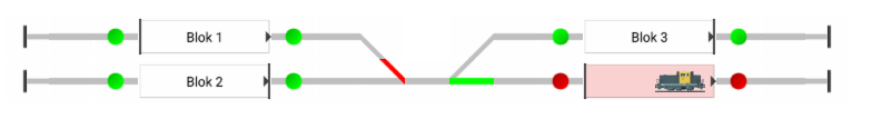

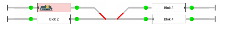

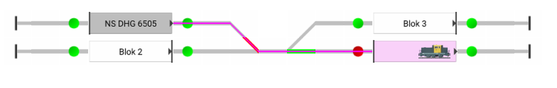

Ik kwam allerlei deelproblemen tegen. Met name aan de GUI kant. Om namelijk het proces te begrijpen is een goede grafische terugkoppeling naar de gebruiker essentieel.

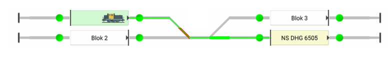

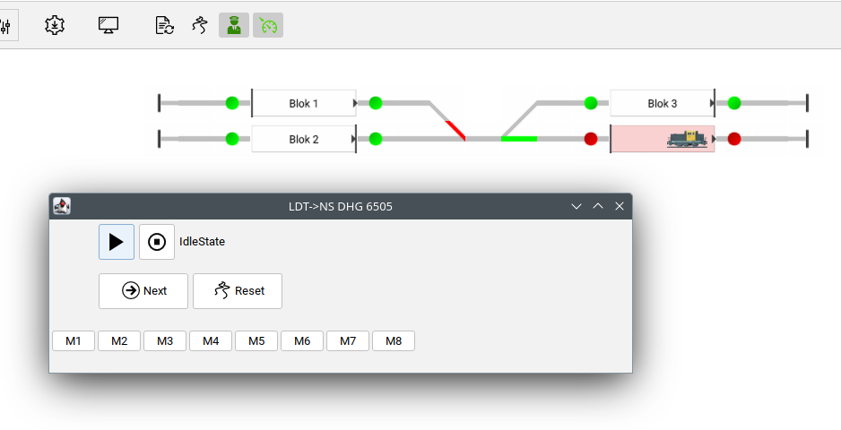

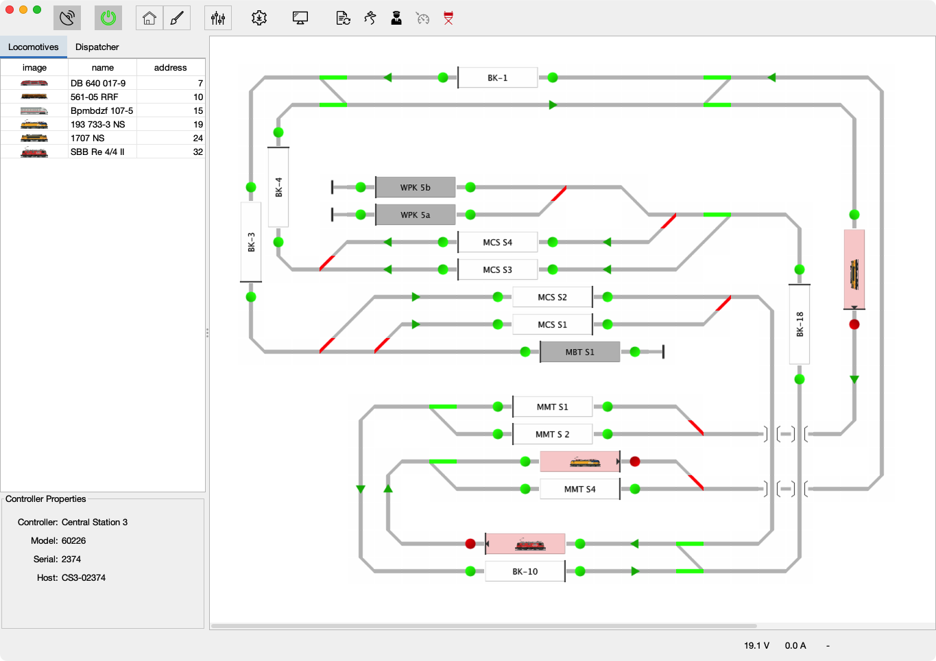

Idle, locomotief in Blok 1 geplaatst.
Bv bij de reserveer stap wordt de route in een bepaalde kleur getekend, die per stap kan verschillen.
Hiervoor moest ik nogal wat rededesign doen, omdat ik iedere tegel waaruit de layout tekening is opgebouwd moet kunnen adresseren vanuit de "Auto Pilot" om feedback over het proces te geven. Ook de tekening van de blokken heb ik aangepast om meer ruimte te krijgen. De + en - zijn vervangen door een dikke streep aan de + kant. Deze ruimte was nodig om de locomotief naam en afbeelding en de richting van de route te kunnen tonen.
Aankomst in bestemmings-blok (enter).
Aangekomen in bestemmings-blok (in)
Ik heb een "Statemachine stepper" gemaakt en een virtuele centrale om e.e.a te kunnen debuggen. Dit proces is nog in volle gang.

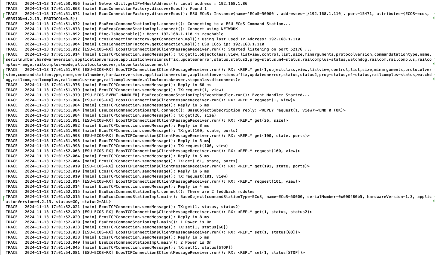

Inmiddels ben ik ook op zoek naar iemand die mij een ESU Ecos voor enige tijd kan lenen, zodat ik deze hardware ook kan ondersteunen.
Zoals altijd staan de laatste wijzigingen op Github (actieve branch op dit moment is 15-automatic-control)

Inmiddels ook documentatie gemaakt in het Nederlands, Setup Guide voor JCS en Rijden met JCS

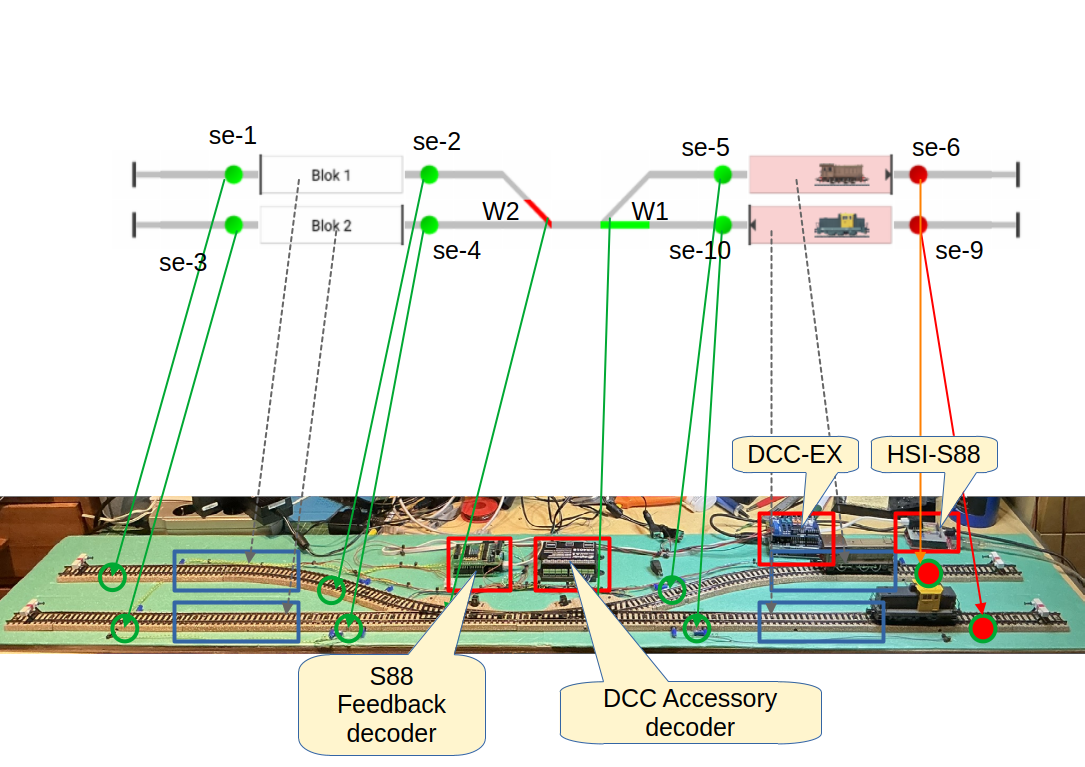

Als klap op de vuurpijl, met toch wel een beetje gepaste trots, heb ik m’n eigen baan (zolderhoek) in JCS getekend en kan nu met 4 treinen automatisch rijden.
Terwijl dit rijdt heb ik alweer nieuwe ideeën om het programma te verbeteren :)

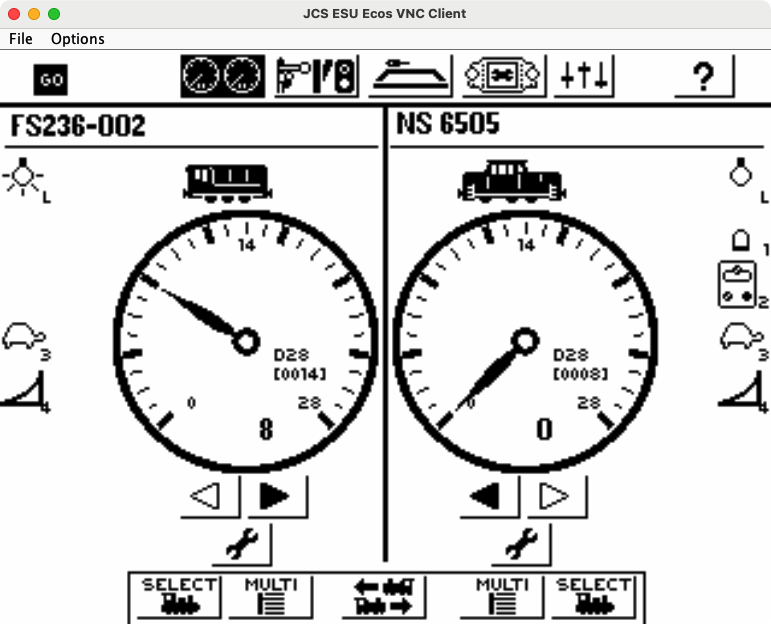

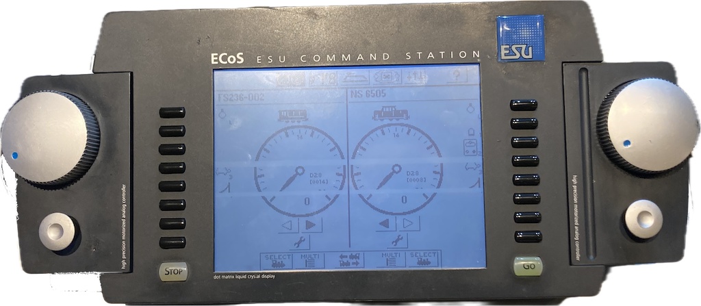

Inmiddels ben ik in het bezit gekomen van een ESU Ecos 50000. Volgende stap is het toevoegen van deze centrale.

Het is alweer enige tijd geleden dat ik iets het gepost over mijn JCS project. Ik maak nog steeds vorderingen
In mij laatste post had ik al vermeld dat ik in het bezit ben gekomen van een ESU EoS 50000. Ik ben nu bezig met het implementeren van het protocol.
En ik heb inmiddels verbinding.
Daar deze ECoS (inmiddels) 2 strepen in het scherm heeft (als iemand weet waar ik een vervangend scherm zou kunnen krijgen, graag).
Ik heb bedacht ik dat het "leuk" zou zijn dat JCS een ingebouwde VNC viewer krijgt (ook handig voor de Marklin CS3) dus ben ik daar mee begonnen en zie hier het eerste resultaat.
Toen ik deze VNC viewer aan het bouwen was en tijdens reverse engineering van het protocol kwam ik er achter dat ESU Ecos MDNS ondersteund.
Voor die genen die dit niets zegt, MDNS is een methodiek om apparaten op je netwerk automatisch te vinden. Dus ook dit ingebouwd.
JCS vindt nu de ECoS automatisch, je hoeft het ip-adres niet in te voeren.
Het enige is dat ze in het zelfde netwerk segment moeten zitten, maar dat is bij de meeste thuis netwerken meestal wel het geval.
Wat bleek verder dat ook de Marklin CS 3 dit ondersteund :) (al had ik automatisch vinden van het CS-3 ip-adres al op de "Marklin" manier geïmplementeerd).
Het protocol van de ESU is compleet anders als bij Marklin. Heb inmiddels "first light"
Kan nu het ECoS basis object uitlezen, krijg door hoeveel terug meld modules er zijn geconfigureerd en krijg nu de terug meldingen binnen.
Kan ook de rail spanning aan en uit zetten en krijg events binne als de rail spanning op de ECoS zelf wordt in of uitgeschakeld.
Ga nu beginnen aan het Locomotief gedeelte.
