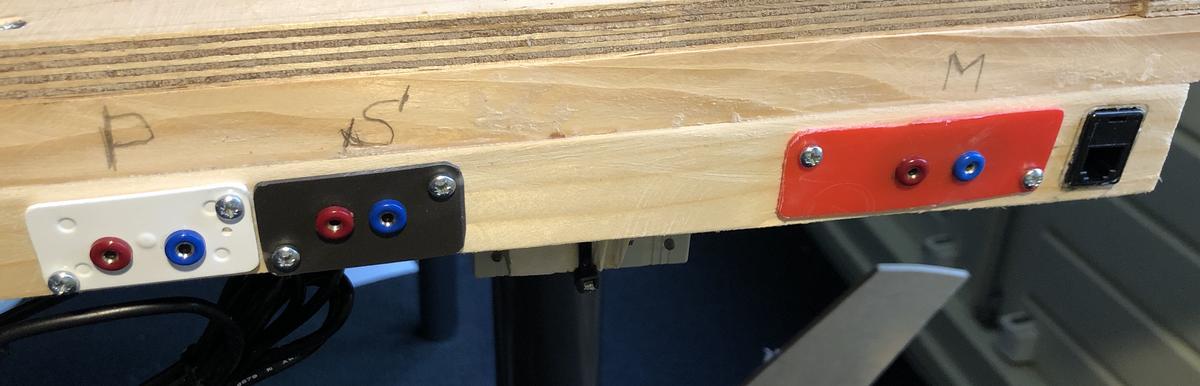

Ik heb met de huidige baan die ik bouw een bakje gemaakt in de zijwand van het frame. Ik schuif daar de Z21 in en die klemt zo vast.
Bediening zit dan in de zijkant van de baan.

Hoi Erik,
Een fraai stukje huisvlijt.
Niet als negatieve feedback bedoeld:
Ik zou wel een plexiglas (of iets dergelijks) afdekplaatje monteren zodat de 230 volt contacten afgeschermd zijn en aanraking wordt voorkomen.
Ik blijf je verslag volgen. Veel plezier met bouwen.

door Erik-B
Het komt allemaal goed.
Over de contacten aan de voedingen komt een plastic plaatje.
De amp stekkers aan de filter/zekering aan-uit komt later nog krimpkous. Ik wou nu even gewoon uittesten of dit gedeelte van de voeding al werkte..
Over het geheel komt later een plexiplaat met gaatjes, voor de broodnodige verluchting.

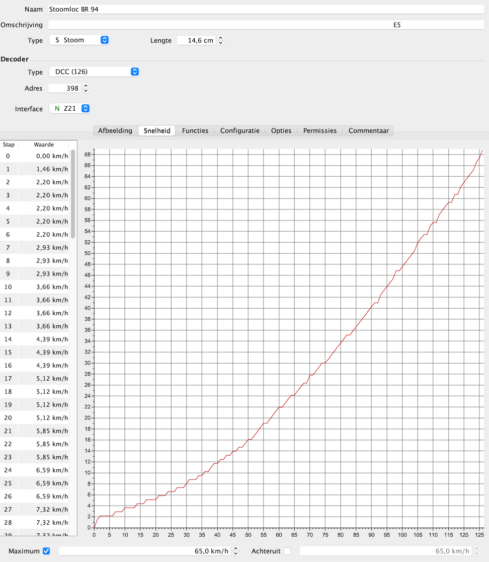

Tijdens de snelheidsmetingen in Train van mijn locomotieven kwam ik wel een heel klein probleempje tegen.
Mijn programmeerspoor is maar 1600 mm. lang, met een middensectie van 200mm. rest dus aan beide kanten een uitloop van +/- 680 mm.
Met loco's met hoge snelheden is die uitloop niet lang genoeg. Gevolg, daardoor botsen de loc's tegen de stootkussens. Nu had ik er twee stootkussens van Peco opgezet, maar die waren op 1-2-3 weer uit elkaar.
Vandaag dus maar 'bots' bestendige stootblokken gemaakt uit plexiglas die je ook met een schroefje op de tafel kan vastschroeven.

Erik-B schreef: 03 okt 2023, 17:37 Tijdens de snelheidsmetingen in Train van mijn locomotieven kwam ik wel een heel klein probleempje tegen.
Misschien domme vraag, maar waarom doe je de snelheidsmeting niet gewoon op jouw baan? Ik doe het gewoon op mijn test baan, werkt perfect.
Re: Erik's baantje van 165 x 85
Geplaatst: 09 nov 2023, 17:33
door Erik-B
domme vragen zijn er niet.
gewoon omdat ik maar een recht stukje heb waar loc's op kunnen rijden.
zie ik tenminste toch nu en dan een loc rijden.
al de rest is nog gewoon in aanbouw en zonder enige spanning erop.

wel veel te vroeg gejuicht :oops: :mrgreen: in iTrain werk de speed test niet.
Ik kan een loc manueel laten rijden; doch als die over de verschillende blokken komt licht de bezetmelders niet op.

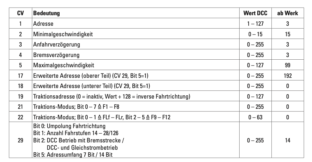

CV Description Fact. Now(Read)
1 Address. 3 68
2 Min. speed 1 45
3 Acceleration delay 2 45
4 Braking delay 1 45
5 Max. speed 1 45
8 Manufact. ID 145 233
17 Extended address. 192 236
18 Extended address. 128 172
28 Railcom 3 47
29 DCC 14 58
66 Forward trim 0 44
95 Backward trim 0 44
betekend dit dat de decoder defect is??

Het lezen van CV8 geeft je info over de fabrikant van de decoder. De waarde 145 die je leest staat voor Zimo. En Zimo's kun je resetten door waarde 8 schrijven in CV8.

Ik ben bang dat je de materie nog niet helemaal door hebt. Dat bedoel ik niet onaardig maar da's wat ik lees.
CV8 kun je niet beschrijven waardoor de waarde verandert en als je uitleest lees je altijd hetzelfde, ook na een reset. Verder zie ik in de tabel die je post dat CV1 de waarde 3 heeft, het DCC adres is dus 3.

Oké, dan heb ik de tabel verkeerd begrepen. En dan is de waarde van CV29 dus 58 wat betekent dat de decoder naar het lange adres van CV17 en 18 luistert.
Maak CV29 maar eens waarde 14, dan luistert je lok naar het adres van CV1. En dat kan je dan veranderen naar believen.

Was wat aan het inlezen op de BNL encyclopedie en dan vooral over ”electronica digitaal” en “digitale besturing” en ook de “configuration Variables”. Tevens ook maar ingelezen op de NMRA. ;). Zo leer ik weer wat.
Daar kwam ik het idee tegen van een DCC voltmeter. Kon niet aan de verleiding weerstaan om ook iets snel in elkaar te flansen.
Ineens de uitgang maar voorzien van wat draad en banaanstekkers. De pinnen aan de ingang staan 9 mm. uit elkaar, kan je het zo op een spoor zetten.
Dit is het resultaat:
DC ingang op Z21 = 20.03 V. rechtstreeks op V meter
DCC uitgang op de Z21 = 16.55 V. met dit voorzet app.
Willekeurig op een aantal rails heb ik ook 16.55 V ( wel zonder dat er één loc reed.)

Aan de voorkant van de tafel/kast een uitsparing gemaakt voor de aansluiting van de Sprog3
Nu kan ik de Sprog3 zowel aansluiten op het kleine programmeer-spoor
Ook op de “tracking” van de spoorbaan
Eventueel kan ik ook het kleine programmeer-spoor op de programmeer-uitgang van de Z21 aansluiten.

Eerst de docu : een tabel gemaakt met de CV’s en hun waarden voor de twee ESU’s
Dan de Sprog3 aangesloten aan de voeding - de RB - de “Tracks”.
Whow: Die sprog ziet de Esu. :D ;) :-) Ik had wel niets anders verwacht.
Kan nu de betreffende CV gaan veranderen. Toch iets eenvoudiger als met die knopjes op de Esu’s.

Eerste loc inregelen met cv en eenvoudige speed test via iTrain = OK
Dan nam ik de tweed loc
Minitrix - 16146 - E41 loc.
Verander de CV 2 van 15 naar 5 ( loc met geluid)
CV3 van 3 naar 0
CV4 van 3 naar 0
CV5 stond op 99 ; liet het even zo
Doe in iTrain een snelheid meting zowel AV als AR en krijg 171 km/h
Vermits de loc zogezegd maar 120 KM/hr doet in werkelijkheid
Breng de CV5 van 99 naar 80 . ( wegschrijven en lezen op prog. Spoor)
Doe terug snelheid meting en krijg weer 171 km/h.
Ooit had ik een Prof die zei; “als je veranderingen doet, doet het dan drastisch, dan zie je het verschil !”
Hem gedachtig verander ik CV5 naar 20.
Doe weer snelheidsmeting en krijg nog altijd 171 km/hr in iTrain
 geen verandering ???
Wat doe ik verkeerd ???
Zoveel CV waarden staan er niet in de handleiding ( 1-2-3-4-5-17-18-19-21-22-29)

Als je lok ingesteld staat op curve i.p.v. CV5 en CV6 dan heeft aanpassen geen zin.
Dat zou een mogelijke verklaring kunnen zijn. Maar daar kan ik geen info over vinden in de manual dus dat lijkt me zeer onwaarschijnlijk.
Uit de manual haal ik niet wat CV21 en CV22 nu precies doen. Maar dat zou relevant kunnen zijn.
De manual heb ik gevonden op https://www.trix.de/en/products/details/article/16146 onder de sectie downloads.
Geplaatst: 23 aug 2025, 18:52
door Erik-B
dit heb ik gevonden over die CV21 & CV22.
"Consist Address Active for F1-F8 , CV-21, Optional,
Consist Address Active for FL-F9-F12, CV-22, Optional
Defines for functions F1 – F8 whether the function is controlled by the consist address. For each Bit a value of "1" indicates that the function will respond to instructions addressed to the consist address. A value of "0" indicates that the function will only respond to instructions addressed to the locomotive address. F1 is indicated by bit 0. F8 by bit 7.
© DCCWIKI.COM"
Is volkomen "latijn" voor mij, begrijp allen dat het een optionele CV is. Veronderstel dat dit niets te maken heeft met het fenomeen dat ik de snelheid niet kan inregelen.

Ik heb aan mijn treintafel een paar stekkeraansluitingen gemaakt:
- P voor programmeerspoor dat met de Z21 is verbonden
- M (Main) met daarop het DCC signaal afgetakt van de rails
- S (SPROG) om met DecoderPro een decoder te programmeren
Als ik een decoder wil configureren sluit ik een meter rails hierop aan om daar de loc of wagon op te zetten.

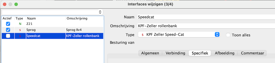

Geplaatst: 17 sep 2025, 09:43
door captainc
hoe je dat kan gebruiken in de snelheidsmetingen van iTrain?
De KPF-Zeller rollenbank kun je met een Speedcat aansluiten; dat apparaatje wordt ondersteund door iTrain.
Ik sluit de rollenbank aan op het DCC signaal van mijn baan en kan zo makkelijk in iTrain een loc inmeten.
EDIT: op de website van KPZ-Zeller staat eea. Schaal N kan ik niet vinden, maar wel andere schalen maar ik verwacht dat 'ie N ook biedt. Vraag je leverancier info.
Mijn meeste locs rijden alleen vooruit en kunnen prima af met een meting in één richting, ook als die loc soms langzaam achteruit rangeert. Hier een voorbeeld:

Geplaatst: 17 sep 2025, 10:46
door Erik-B
Ho. Maar dat heb ik al sinds ik de kast gemaakt heb.
Bovenste is uitgang track spoor van de Z21
Middelste is uitgang programmeerspoor van de Z21
Onderste is de 12V voeding voor
 o.a. de Sprog3
Hier hoe ver de loc als gesprongen is. Ik ben begonnen aan het inlezen van de CV aan de plaats waar mijn vinger is. Moet nu nog 5 min. CV’s inlezen.
Ondanks det het weer eens eenmalige uitgaven zijn. :oops: ( moet uiteindelijk maar 9 locjes inregelen) , je hebt mij overtuigd, ik ga die rollenbak dan toch maar bestellen. Baat het uiteindelijk niet, het schaad ook niet en je hebt het tenslotte in de kast liggen voor ????

Erik,
Je triggert me met 'wisselwerking is tussen CV3 & CV4 en de inertie-vertraging en de reactie-vertraging in iTrain'.
Het heeft mij altijd verbaasd dat op het iTrain forum niet pontificaal staat beschreven hoe je de CV's en in iTrain de Opties van een Locomotief instelt. Ik denk ook dat er verschillende benaderingen zijn of smaken hoe iemand wil dat een trein afremt. CV3 en CV4 aanpassen heeft ook gevolgen voor de reactievertraging in iTrain, maar ik doe het altijd zo:
- als ik de snelheidsgrafiek van een loc ga inmeten, zet ik CV3 en CV4 op 1.
De waarde 0 schijnt slecht te zijn voor tandwielen.
- ik zet de waarde van CV5 op iets dat mij bevalt qua maximum snelheid.
Dat hangt af van je smaak, de lengte van je baan en welke max snelheid in grootspoor voor die loc gebruikelijk was.
Omdat mijn baan niet zo groot is, heb ik vaak 80 - 100 km/uur. Dit is experimenteren met de hoogste stap.
- dan doe ik de volledige metingen. Meestal in één richting behalve bij een loc die ook in pendeldiensten wordt ingezet.
De snelheidsgrafiek van achteruit- versus vooruit rijden is heus wel verschillend en altĂŹjd meten in twee richtingen is vast beter,
maar afwijkingen met stoppen tgv warme of koude motor verschilt meestal al (h0 schaal) een 0.5 - 1 cm.
Bovendien is mijn ervaring dat rangeren met lage snelheden soms ook nogal eens verschilt tussen wat je in iTrain ziet en de werkelijke afstand in een blok.
- dan zet ik CV3 en CV4 terug, dwz voor locs met geluidsdecoders wordt aangeraden 4 respectievelijk 5,
maar ik heb ook wel locs die initieel al een hele hoge waarde hadden en dan durf ik niet te klein om geluidsfuncties niet te sterk te beĂŻnvloeden bij optrekken en afremmen.
- in iTrain vul ik bij de Opties van de loc: de Traagheidssimulatie zet ik aan en op 500 ms en de Terugmelder-offset nauwkeurig door ook te meten wanneer exact de loc triggert.
De traagheidssimulatie zal meestal tussen de 100 ms en 1.5 sec liggen en daar moet je mee spelen tijdens afremtesten. Als die waarde seconden is om toch goed te stoppen, zit iets scheef.
- tenslotte meet ik als de loc moet stoppen of de afstand in het blok die ik meet overeenkomt met de afstand in het blok die iTrain denkt dat de loc heeft.

Bij 7 lok's heb ik in iTrain de snelheidsmetingen kunnen doen en CV5 & CV2 kunnen aanpassen zodat de lok's op schaalsnelheid rijden.

Vraag: wat doe ik verkeerd. Moet ik de snelheid via andere CV’s regelen. Doch die staan niet in de handleiding die bij de loc zit.

Erik,
Ik heb geen ervaring met CV's wijzigen met iTrain: ik gebruik daar een SPROG voor met DecoderPro (gratis). Tegen de tabbladen met gebruikersvriendelijke UI om de specifieke mogelijkheden van een loc in te stellen kan één recht-voor-zijn-raap CV lijst echt niet op. DecoderPro kun je ook met je Z21 gebruiken.
Als het instellen van CV5 geen wijzigingen tot gevolg heeft, lijkt het of die 3 decoders ĂŒberhaupt zich niet laten wijzigen oftewel dat programmeren vanuit iTrain niet werkt. Heb je al eens gekeken via het Maintenance tool van de Z21 of de centrale zo'n decoder wel kan lezen en/of schrijven? En hoe je een decoder naar fabrieksinstellingen reset verschilt soms, maar ik verwacht dat in een handleiding wordt beschreven.
'Moet ik de snelheid via andere CV’s regelen.': neen, daar heb ik nog niet eerder van gehoord. Het lijkt er eerder op dat ook al denk je dat je iets wegschrijft, die waarde niet wordt opgeslagen.
EDIT: de handleiding van de E41 geeft het ook keurig aan:
Een vraag: waarom stel je CV2 in? Zijn het locs waar (andere) decoders in zijn gebouwd? De waarde 'af fabriek' kom ik meestal niet aan: het is de minimale snelheid van een loc bij decoderstap 1 en tenzij kruipen niet wil, kom ik daar niet aan.
