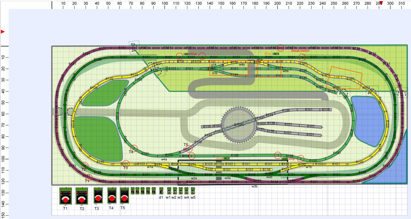

TonK schreef: 29 dec 2022, 21:04 Ik denk dat het zo beter is Cor? Ik heb de wissels w5a en w5b toegevoegd, dat maakt de wisseling van geel naar lichtgroen iets makkelijker.
Goedendag Ton,
Hersenen zijn rare dingen. Ik heb 12 jaar geleden een TIA gehad, dus denk soms ook wonderlijk. Eveneens schrijf ik soms wonderlijk en moet ik actief gebruik maken van spelling controle.
Je toevoegingen zijn wel een verbetering. Toch zou ik in jou geval de baan eens met je vinger gaan volgen en eens kijken of je overal kunt komen. Ik denk, dat je nog wel wat meer dynamiek ik het plan kunt aanbrengen. Voeg de .any anders eens toe als bijlage. Ik heb ook Anyrail en kan dan mee puzzelen als je dat wilt.
Nog een vraagje: Welke trafo bedient de grijze railstukken?
Dat gaat trafo 6 worden. (Heb ik nog niet ingetekend) Dat is een hele oude trafo die ik misschien verruil voor trafo 5 die het draaischijfgebied bedient. Moet uit de praktijk blijken welke het beste daarvoor is.

Ik zou onderin in het paarse spoor rechts ook nog twee wissels 6170 plaatsen. Dan kun je ongeacht welke richting je oprijdt, altijd van de buitensporen naar de binnen sporen en vise versa.
Een aandachtspunt is de S-slinger in het gele spoor van 6120. Deze heeft een radius van 356.5 en met iets langere wagons en te hoge snelheid is ontsporen daar denkbaar.
Alweer een verbetering Cor! Ik KAN nu inderdaad van alle kanten van en naar de buitenbaan! De S bogen zijn inderdaad een aandachtspunt maar het is echt de bedoeling om daar met korte treinstelletjes te rijden. En uiteraard met aangepaste snelheid.
In het vlakke stuk midden-onder kan ik wellicht met "denkende" wissels wel vooruit. En anders kan ik daar de reserve-trafo wel voor inzetten, zoals ik eerder aan aangaf.
Dit gaat hem dan wel ongeveer worden. (Ik kan alles uit voorraad wel leggen, wellicht moeten een paar wissels vervangen worden omdat er minstens twee gebroken wisseltongen hebben).

Als je toevallig een linkse en een rechtse Engelse wissel hebt, kun je het sporenplan bij het station ook als onderstaand doen:

Dat is wel veel mooier Cor, maar helaas die heb ik niet en die zijn ook niet zo gemakkelijk meer te krijgen. Ik heb ze in een eerder plan ook als eens ingetekend, maar kon ze toen nergens meer krijgen.
