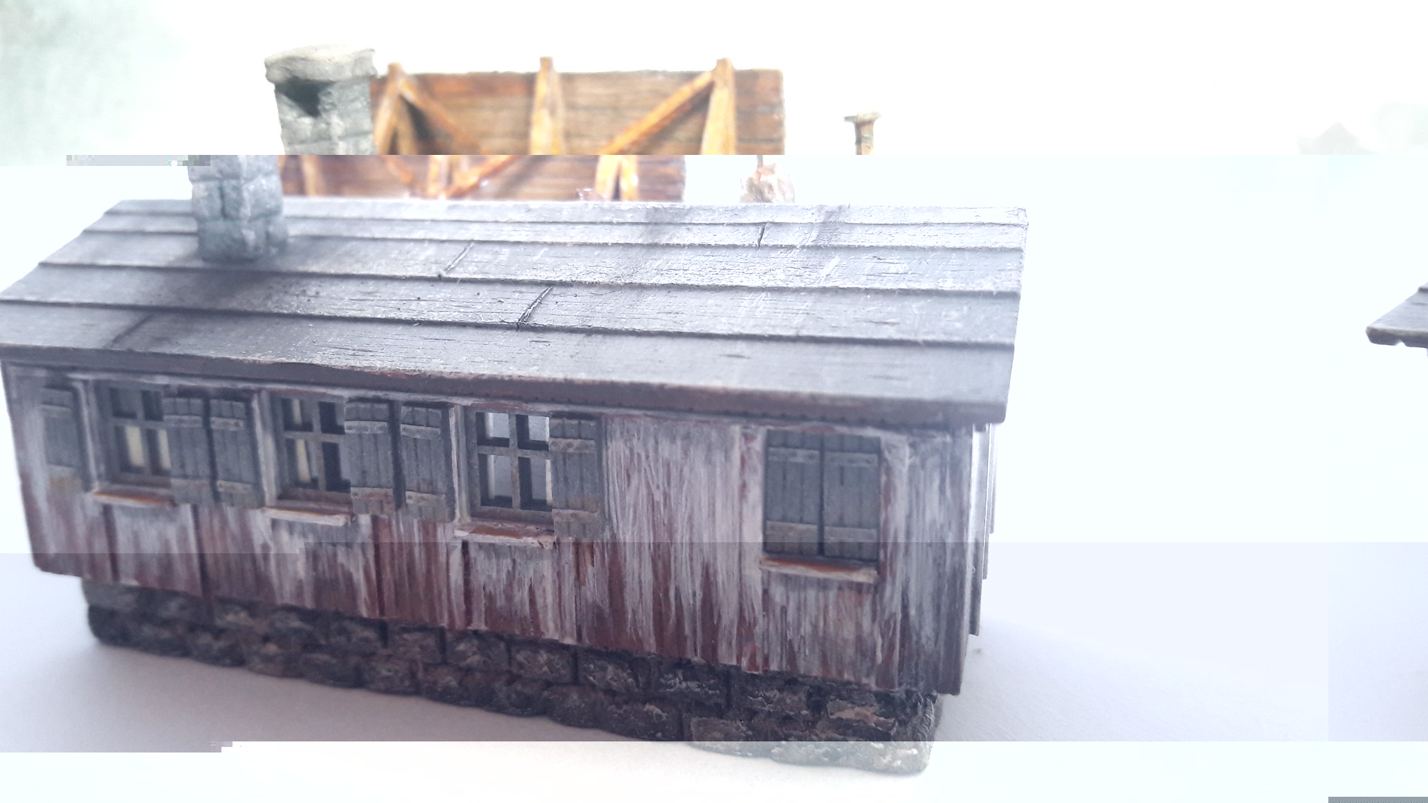

Re: Brunnental, Zwitserland periode II.
Geplaatst: 15 apr 2022, 15:29
door Folkert van Wijk
Tussendoor heb ik 4 faller bergschuurtjes verbouwd met xps en evergreen plastic stripjes. Daarna heb ik het hout in 4 verschillende stadia van verwering geschilderd. Het dak van het kleinste schuurtje daar ben ik niet tevreden over en die ga ik nog eens anders doen.

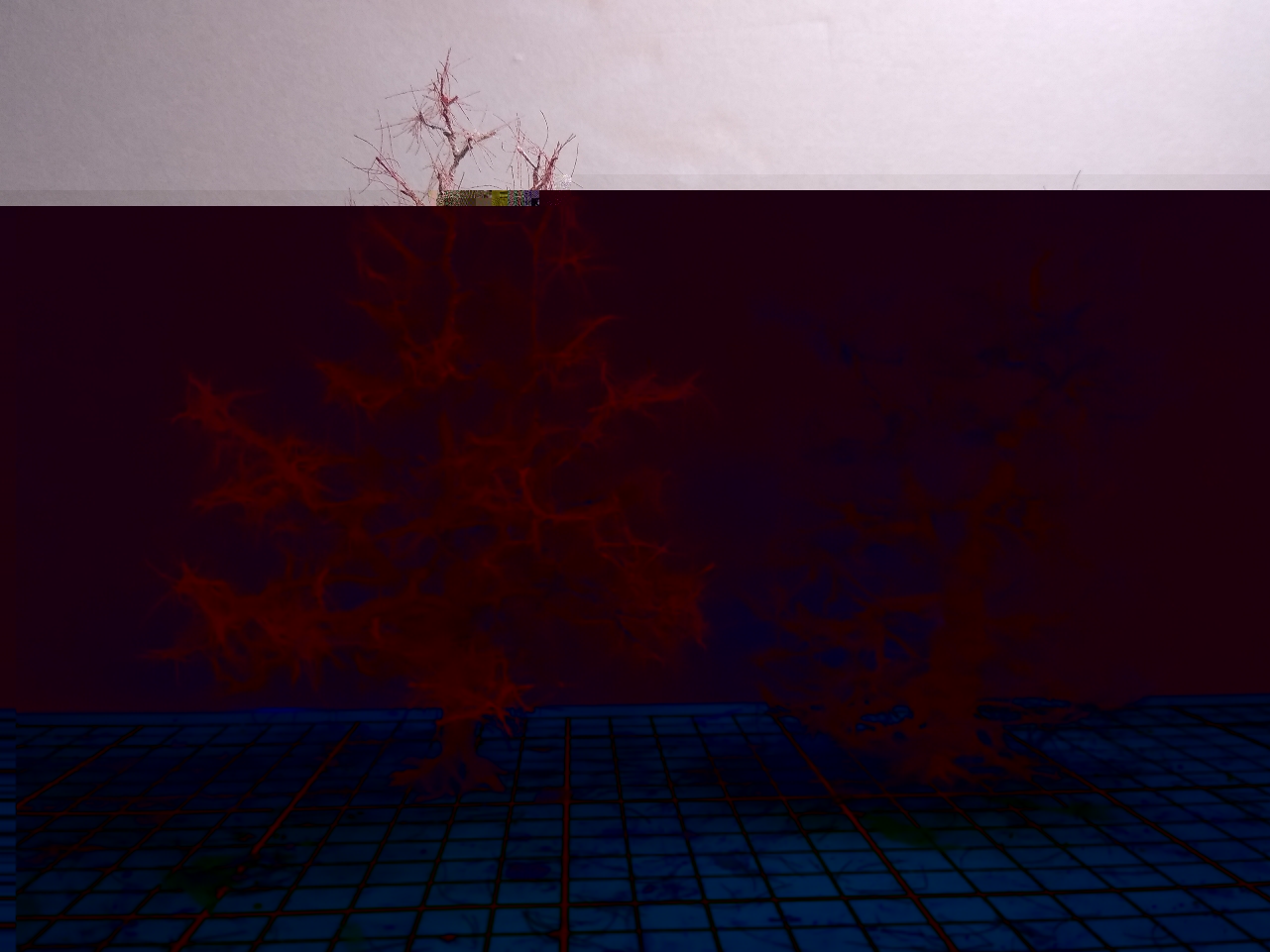

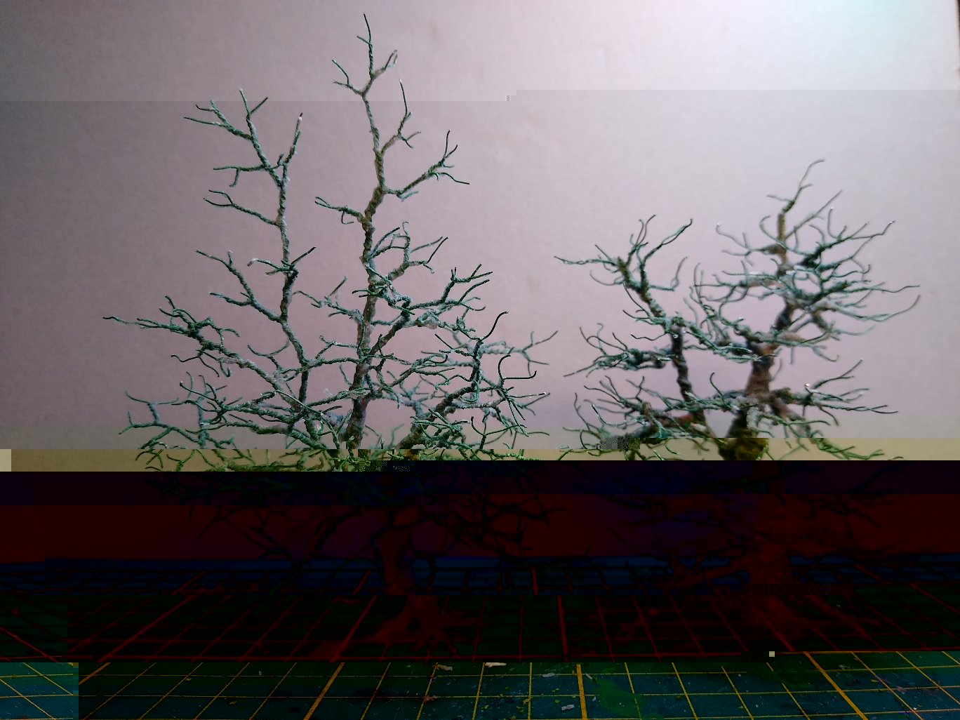

Geplaatst: 06 mei 2022, 19:01
nummer 6.
Dit keer geen balsa stam van 3mm maar 2mm bloemisten draad omwikkeld met dunner draad waarvan ik ook de takken heb gemaakt. De takken waren eerst lussen die ik naderhand heb open geknipt.
Deze boom kan ik nu dus in iedere vorm buigen.

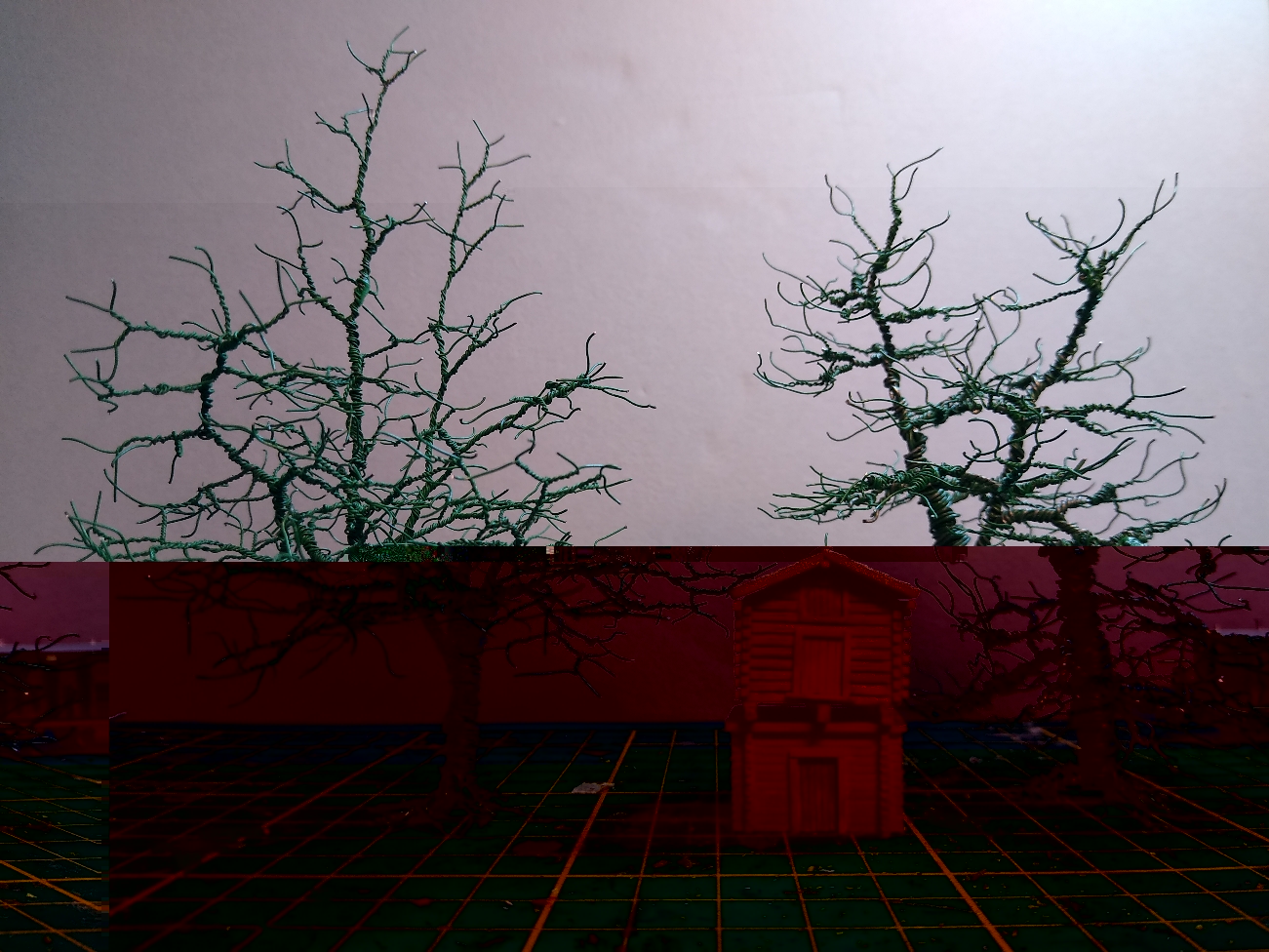

Geplaatst: 08 mei 2022, 16:24
nummer 7 en 8, en een beetje spelen met wat boompjes en een schuurtje die ik al had.
De boompjes op de achtergrond heb ik van vlinderstruik bloemen gemaakt.

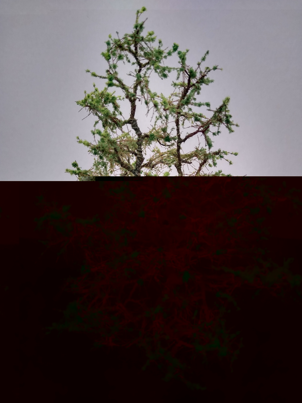

Geplaatst: 13 mei 2022, 16:35

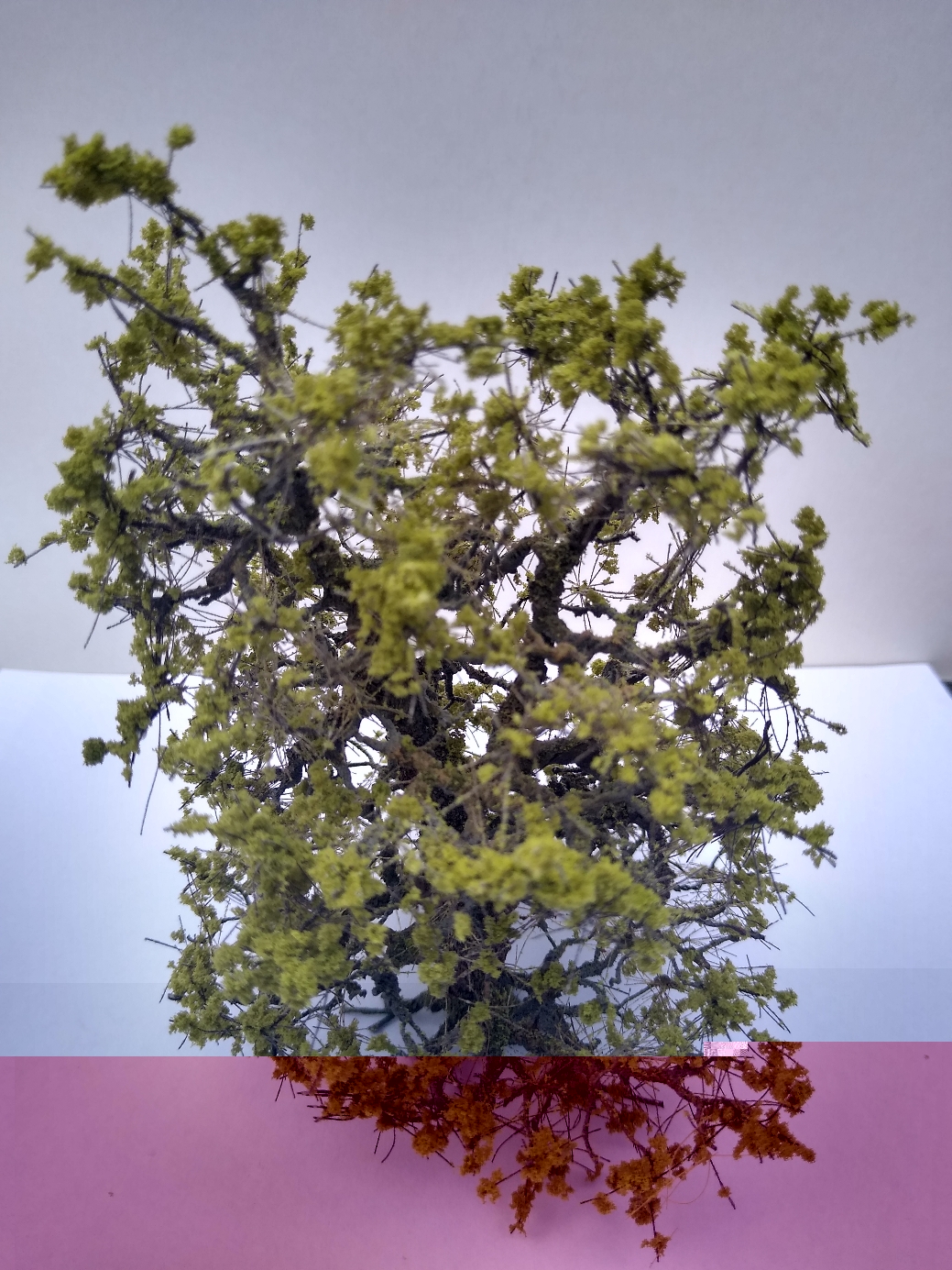

Laatst een pakje zeeschuim? gekocht. Het is echt mooi spul, helemaal als je luchtige lente berken wil maken.
Eerst heb ik vooral de stam van onderen iets dikker gemaakt met acryl pasta en fijn strooisel. Daarna met de spuitbus het hele boompje beige gespoten en daarna de takken twee kleuren bruin. toen met een kwastje de stam zijn typische berken motiefje gegeven, waarna ik een en ander met twee kleuren fijne vlokken heb bestrooid.

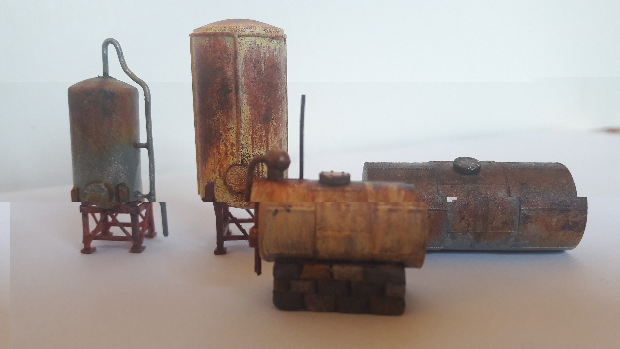

Geplaatst: 19 mei 2022, 21:08

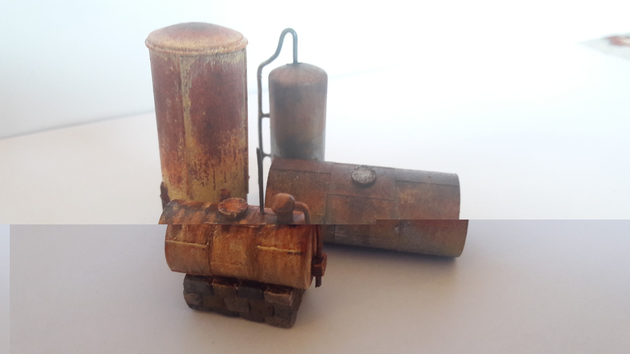

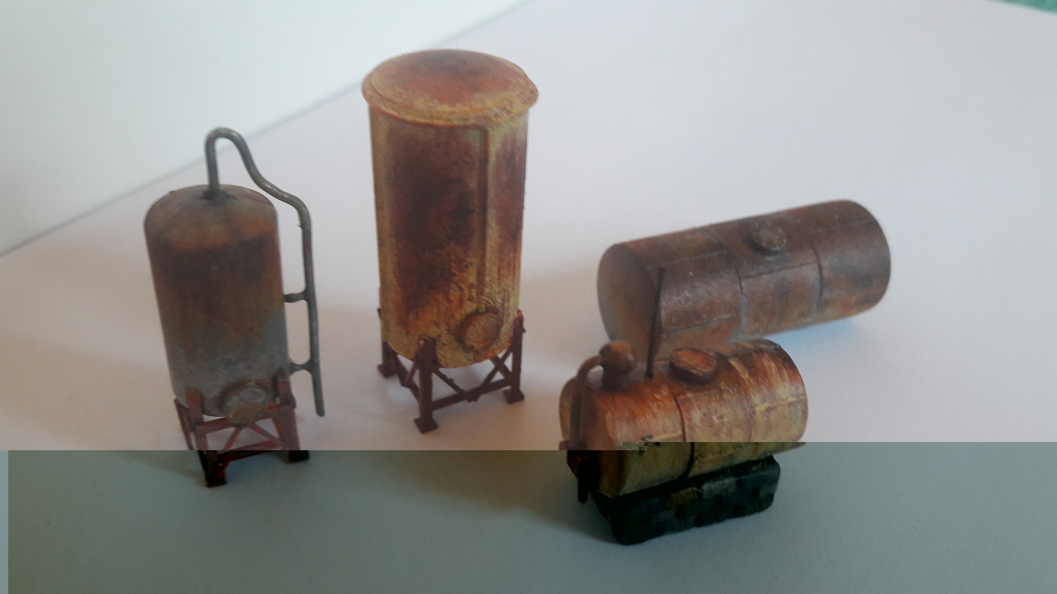

Oud roest...
Die grote gele is met de haarlak schilfer (chipping) techniek gedaan. De andere drie heb ik lekker gesponst.

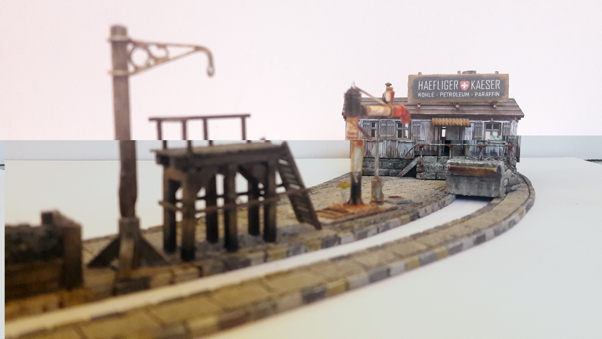

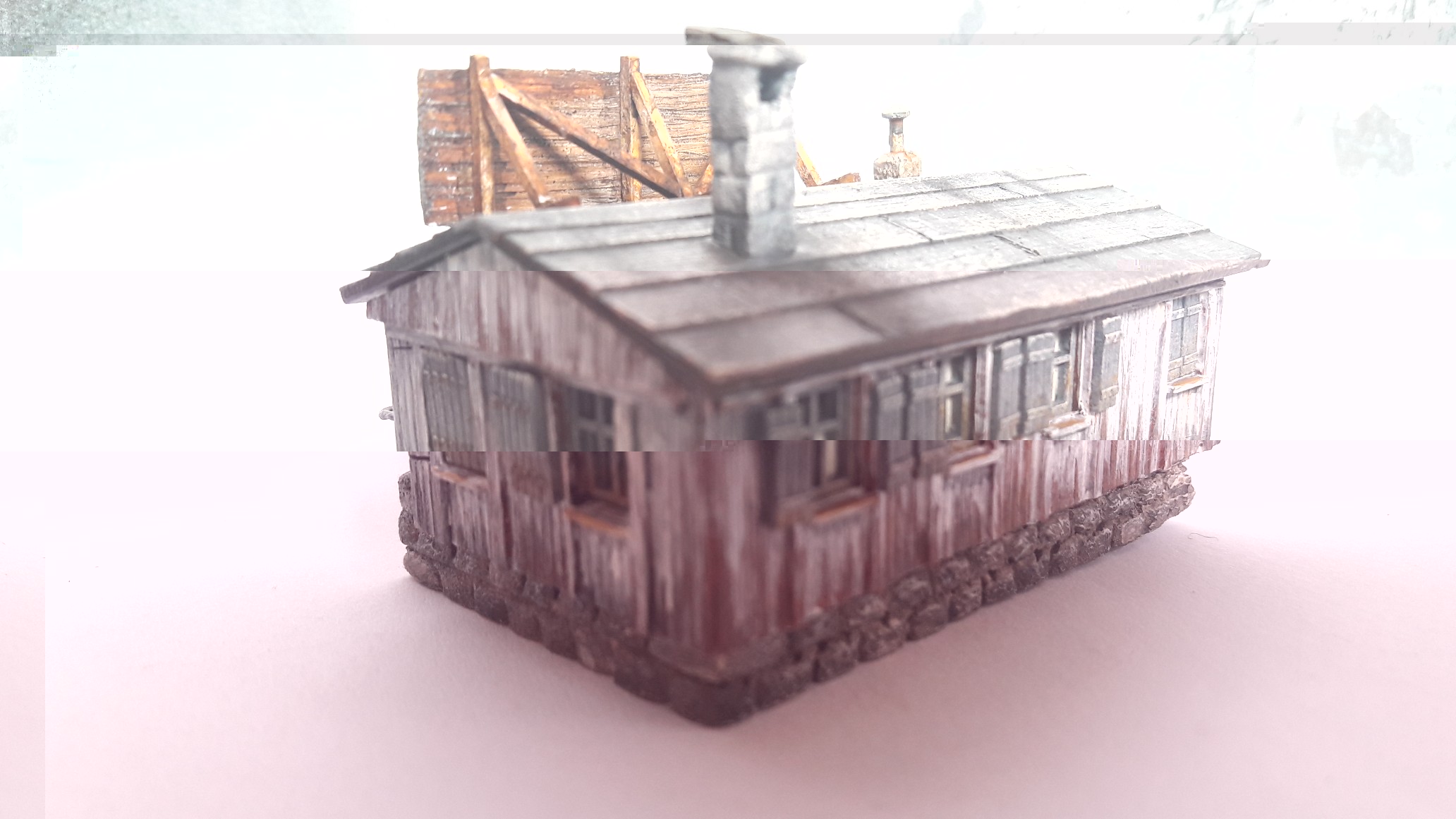

De keet en het werfje, waar bovenstaande silo's en tanks komen te staan.

Mijn vrouw vond de daken van mij allemaal wat saai qua kleur dus deze is wat woester. Maar wel naar voorbeeld van een foto die ik zelf in Zwitserland uit mijn hotel raam genomen heb...
Ook heb ik de kelder verdieping nog een lichte grijsbruine wash gegeven, want ik vond de gekleurde steentjes nog niet zo mooi.
Nu ik het zelf zo weer op de foto zie, dan lijkt mijn dakje nog niet helemaal op zijn grote voorbeeld. Daar ga ik misschien nog wel wat aan doen...

Test stukje met twee soorten ballast en hoe ik die qua kleur en structuur denk over te laten lopen in het landschap.
Alles wat nu nog rest is wat gras en zo en misschien nog wat vuil, midden tussen de rails.. ...en nog meer roest?
Geplaatst: 22 feb 2024, 21:06
En dan heb je zo maar een mini dioramaatje gemaakt. Kan niet zeggen dat ik ontevreden ben...
Bovenstaande stukjes rails zijn dus proefstukje 3.
Schaal N spoor leggen, ballasten en verweren is dus ook geen rocket science, want ook al denk je hetzelfde te doen het wordt toch steeds anders... Maar...
...zo ga ik het maar doen, (ongeveer)...
Het lijkt misschien een beetje een woestijn landschap maar op oude foto's lijken het ook net zeeën van grind, zand en gravel ..
