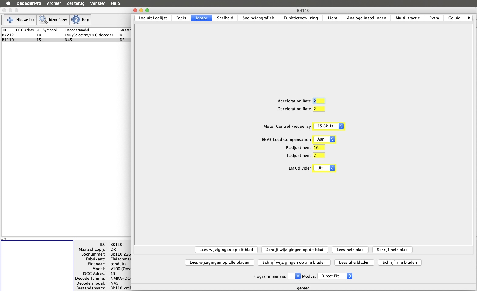

- B4ECFDE8-9C15-4FC2-B7D1-3FEEC51CA06E.jpeg (166.26 KiB) 12036 keer bekeken
Hier plaatje van tabblad motor. Staat alles goed zo?
Re: Lastregeling in (Jip & Janneke)
Geplaatst: 06 dec 2021, 15:58
Yep,
Ga nu eens spelen met de frequentie en de P en I instellingen. In de handleiding van de N45 kan je daar handige tips voor vinden.
