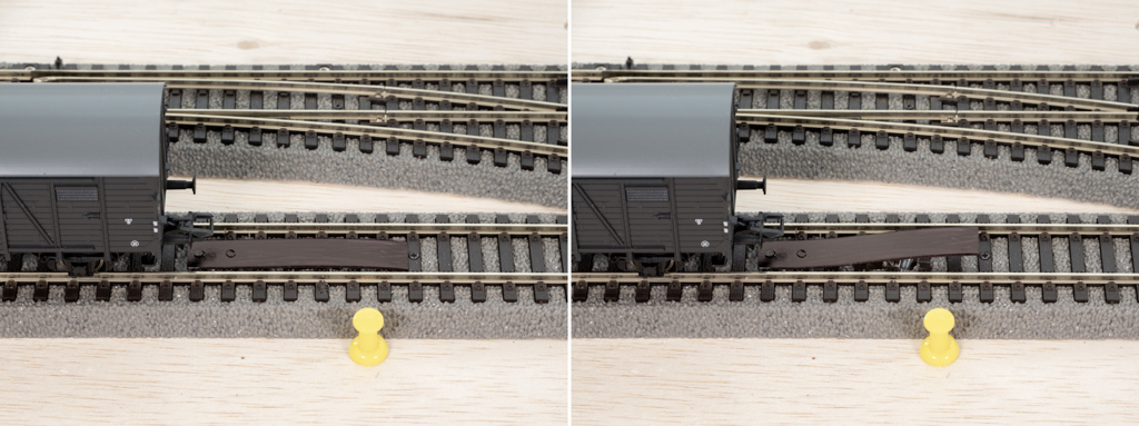

De ontkoppelaars zijn bijna klaar, kunnen we eindelijk gaan puzzelen.

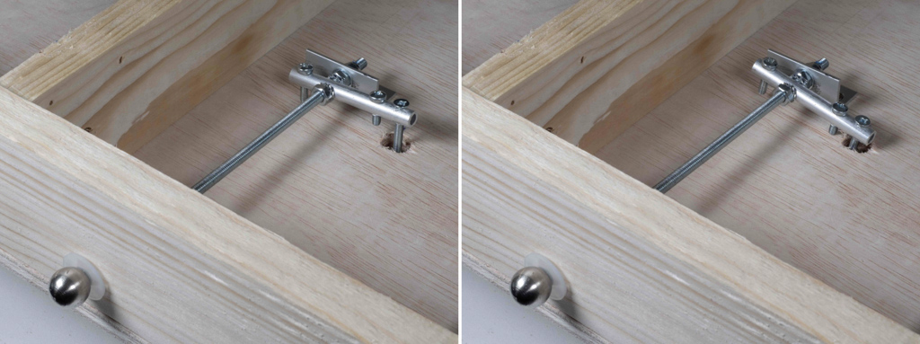

Aan de onderzijde een aluminium beugeltje in elkaar geknutseld (6x).
Wordt ook weer bediend dmv een M4 draadstang, de andere schroefjes zijn M3.
Door aan de knop te draaien wordt de ontkoppelaar omhoog gedrukt.
Ontkoppelaar onder.jpg (205.31 KiB) 10420 keer bekeken

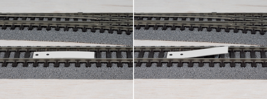

In de rails is een rechthoekig gaatje gemaakt met een heel scherp mesje, geen pleisters nodig gehad deze keer :D .
Op de rechterfoto is te zien hoe het M3 schroefje omhoog komt.
Ontkoppelaar boven a.jpg (220.28 KiB) 10420 keer bekeken

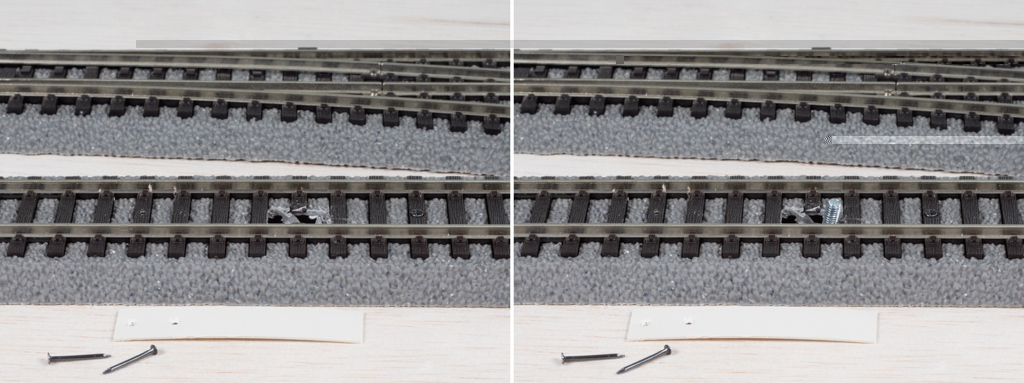

Het witte plaatje is een stukje pvc, deze is best wel stug en veerkrachtig.
Dit plaatje wordt vastgezet dmv 2 kleine 0,8mm spijkertjes in de bielzen.
Bielzen eerst voorgeboord, daarna kunnen de spijkertjes er voorzichtig worden ingedrukt.
Ontkoppelaar boven b.jpg (210.35 KiB) 10420 keer bekeken
Maximale hoogte van de ontkoppelaar is 2mm onder de wielassen.
Het ontkoppelen werkt hier overigens maar in 1 richting, maakt voor deze rangeerpuzzel niet uit.
Nu nog een en ander zwart maken, nu vallen ze wel erg op.

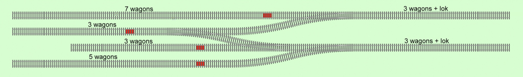

Dit is wat er nu gebouwd wordt
Rangeerpuzzel 5.jpg (133.36 KiB) 10266 keer bekeken

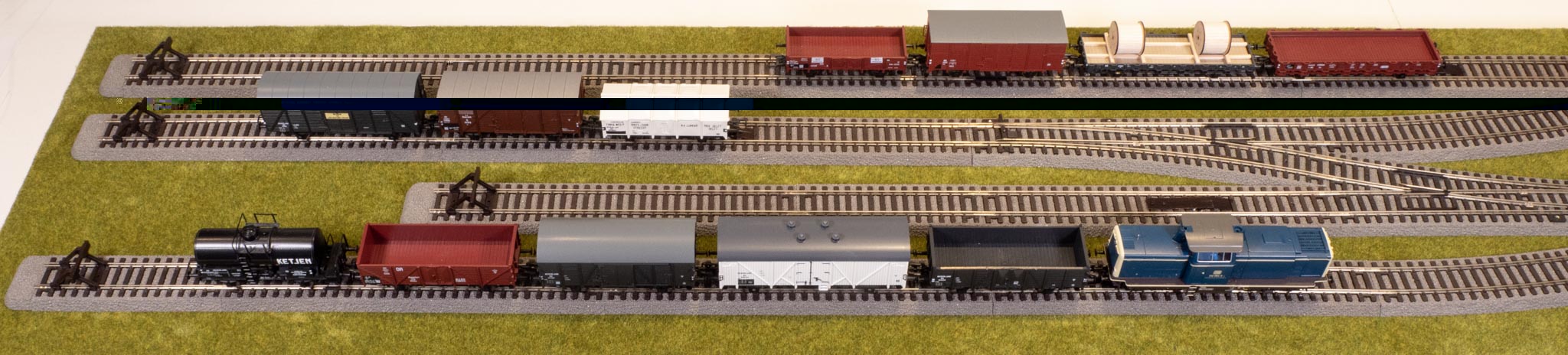

De 3 sporen linksonder met het spoor rechtsonder vormen samen de Inglenook puzzel.
Het bovenste spoor is toegevoegd voor extra speelplezier.
Er zijn voor de Inglenook normaal gesproken 8 wagons nodig, ik heb nu al totaal 12 wagons bij elkaar gescharreld.
Voor de start van elke puzzel staan er 8 verdeeld over de 3 sporen linksonder en 4 op het bovenste spoor.
Er moeten nu eerst 4 van de die 8 wagons in een te bepalen volgorde op het bovenste spoor worden gezet.
De 4 die boven worden verdeeld over de 3 onderste sporen.
Hierna kan de originele Inglenook puzzel worden gespeeld, regel is wel dat het bovenste spoor niet gebruikt mag worden.

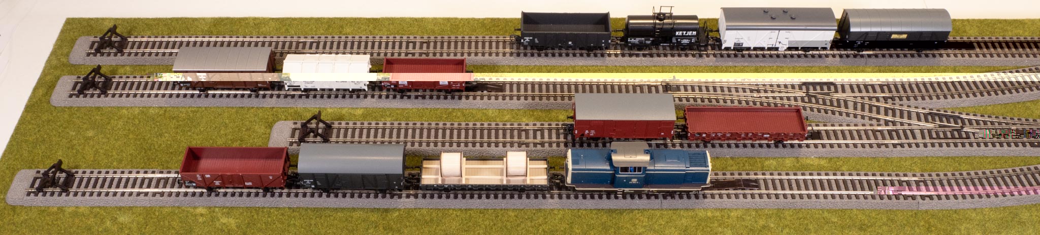

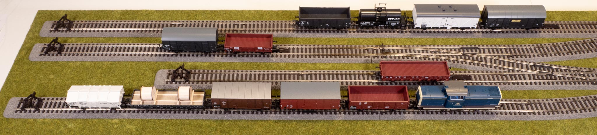

Zoals beloofd een paar plaatjes van het nieuwe baantje.

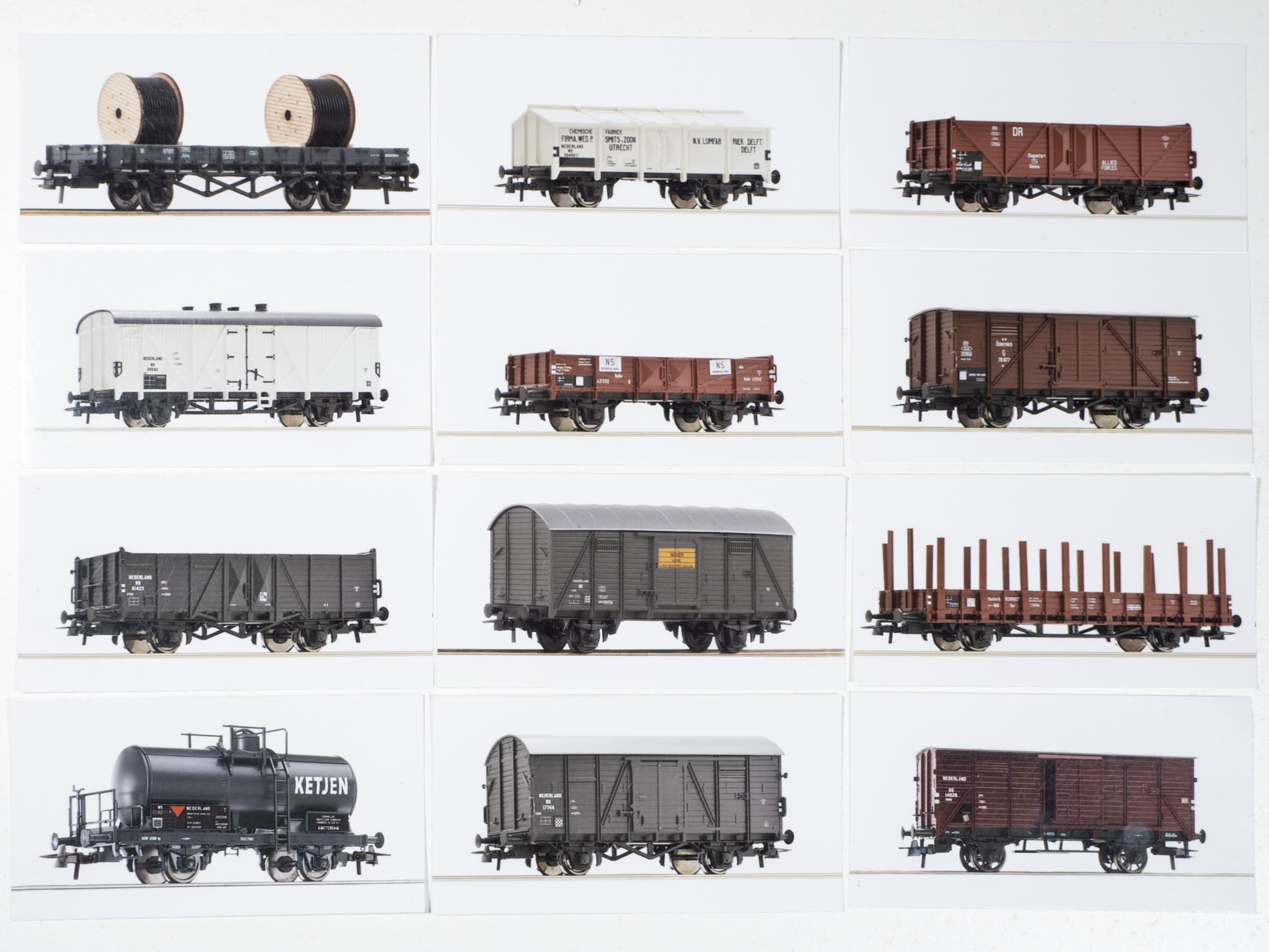

Ik heb een paar kaartjes gemaakt van alle wagons. Heb het originele plaatje in stukken gehakt en af laten drukken als foto.

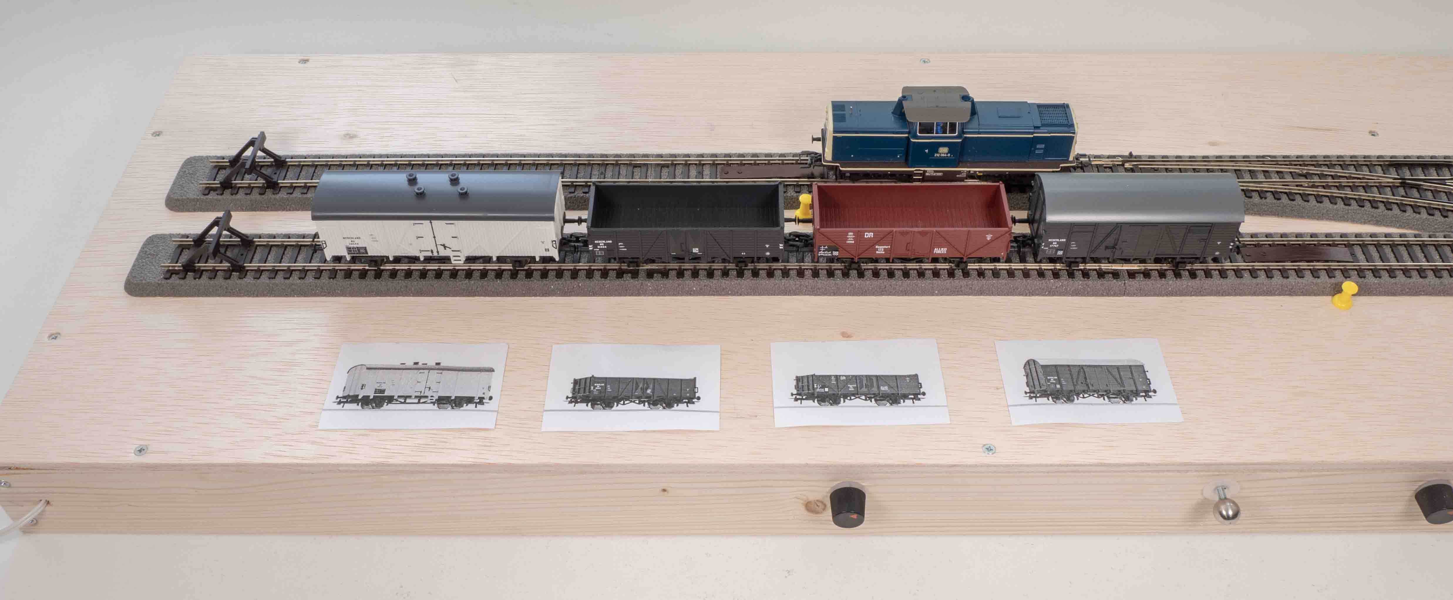

En nu de puzzel, dit is de beginsituatie.
4 Wagons staan op het bovenste spoor en 8 wagons verdeeld over de onderste drie.
Door 4 kaartjes te trekken uit de stapel moeten nu 4 van de 8 in een bepaalde volgorde worden gezet op het bovenste spoor.
De 4 wagons die er stonden kunnen ergens op de onderste sporen worden gezet.
Dit vergt enige planning en geduld :) .
Volgende stap is de "Inglenook" puzzel. Dmv de kaartjes wordt aangegeven welke 5 wagons op het onderste spoor moeten komen te staan.
Dit is iets makkelijker dan de eerste puzzel, maar het blijft een leuk tijdverdrijf :D .
