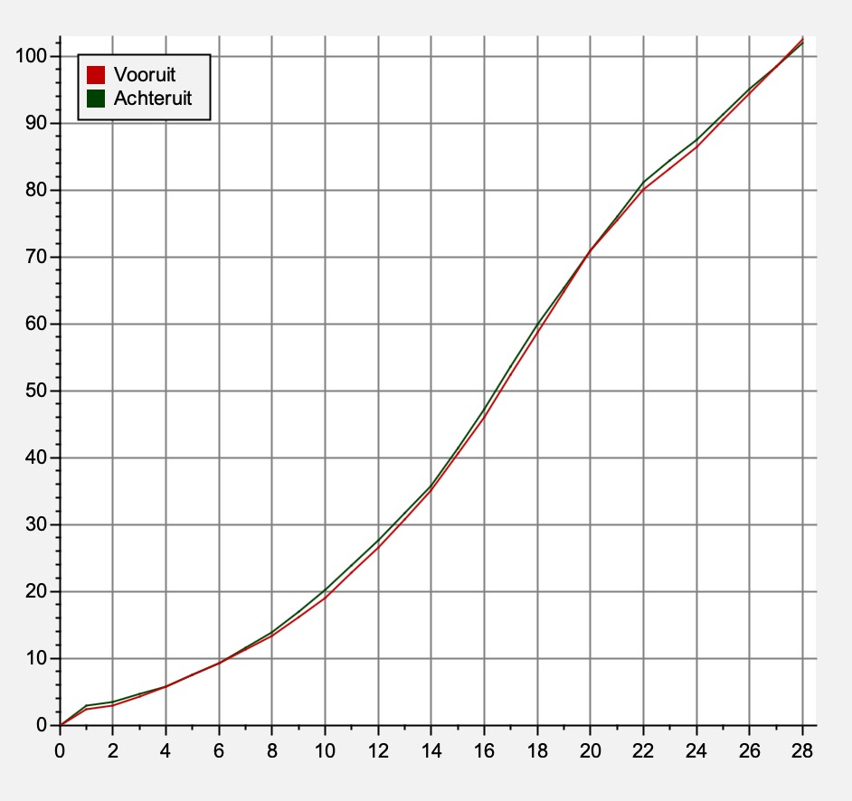

Ben dit kan alleen bij lopi 5 van esu .
Bij zimo oa kan dit niet.
Verschil in snelheid

Dan ben je slecht op de hoogte Hans, het is standaard functionaliteit sinds jaar en dag. Het staat gewoon in de Zimo handleiding en geloof me: het werkt.
Heb zojuist nog via jmri gekeken naar die instelling maar deze komen niet te voorschijn.
Wel via de esu programmer dat klopt (ik heb beide).
Maar al met al snap ik dus het probleem niet in Itrain merk ik totaal niets van eventuele verschillen (en ik ijk maar in 1 richting).
Ik wou gewoon weten waar het verschil vandaan kwam en meten is weten.
Ben, zoiets had ik ook gelezen in decoderpro. Alleen is dat verhaal van de 128 in die 2 cv's mij niet duidelijk. Wat als jij bijv de schuif van reverse trimming iets naar links schuift, wat gebeurt en dan en wat is dan de waarde van cv 95?

Inderdaad in decoder pro zit dat in de snelheids grafiek onderaan.
Daar kun je de cijfertjes veranderen in vooruit en achteruit.

Zimo decoders kan je ook bijstellen vooruit en achteruit qua snelheid.

Alleen liet het fenomeen me niet los , dus heb ik geprobeerd de echte oorzaak te achterhalen.
En volgens mij zit dat in het mechaniek , een worm met wormwiel levert achterwaarts gewoonweg wat meer wrijving op.
Ook de motortjes kunnen een verschil per draairichting opleveren.

Dat uitzoeken vind ik ook leuk. Vandaar dat het mij niet los laat/liet. Waar bij deze loc het verschil 12 km was vind nu, na wat instellingen veranderd te hebben in decoderpro, dit een aardig plaatje. Dus het kan wel.
@Ben, dank voor het plaatje, het zette mij op het juiste spoor.
