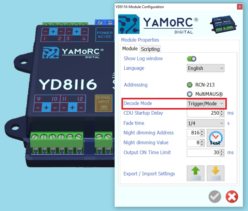

Bert, dank voor de tip om Z21 maintenance te gebruiken voor het testen van DCC extended aspecten. Het zit wat verstopt in Z21. Ik kon daardoor zonder interventies door iTrain vanuit bloklogica alle signaalbeeldaspecten van de zeven seinen aansturen en testen. Wederom faalden er een aantal aspecten.
Daarna toch de stap genomen om de YD8116 te voorzien van nieuwe firmware
Ik heb een sterk vermoeden dat het "falen van een aantal aspecten" veroorzaakt werd doordat je bij het experimenteren de "Decode Mode" hebt veranderd...
Deze kun je gewoon op de default "Trigger/Mode" laten staan:
Maar goed, het werkt nu. ;)
Bert
